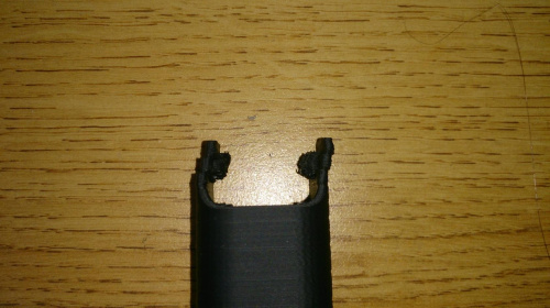

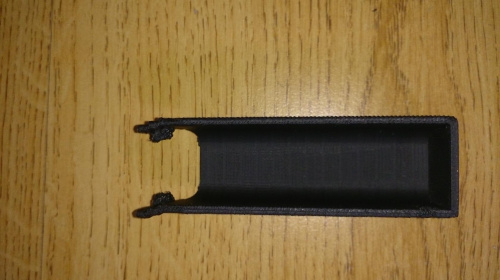

Witam.
Ostatnimi czasy w moim Profabb Gate (wersja XL ze stycznia 2014) zauważyłem problem z przesunięciem wydruku w osi Y (zawsze w kierunku "-"). Problem pojawia się na różnych wysokościach, przy różnych ustawieniach wydruków. Napięcie na stepstickach utawiane było na początku i wszystko pracowało bez zarzutu. Co może być przyczyną? Silnik, stepstick czy jeszcze coś innego?
Podrzucam też zdjęcia jak to przykładowo wygląda (tu akurat na wysokości około 60mm).

miałem ten sam objaw na początku z moim GATE, dodaj trochę V na steapsticku, prawdopodobnie silnik ma za mało prądu,
pobrany prąd na steapstick przekracza ustawiony limit i gubi przez to kroki chwilowo blokując sterowanie
poza tym widzę że masz podobne problemy z jakością druku jak u mnie... ściany są pofalowane, z taką sinusoidą... :roll:

Ja u siebie mialem taki problem jak mi sie zebatki na oskach silnika poluzowaly a wtedy jeszcze mialem na klej [SMILING FACE WITH OPEN MOUTH] wiec chodzily z oporem ale mimo wszystko sie obracaly przy szybszych zmianach predkosci. Moze to info sie przyda
