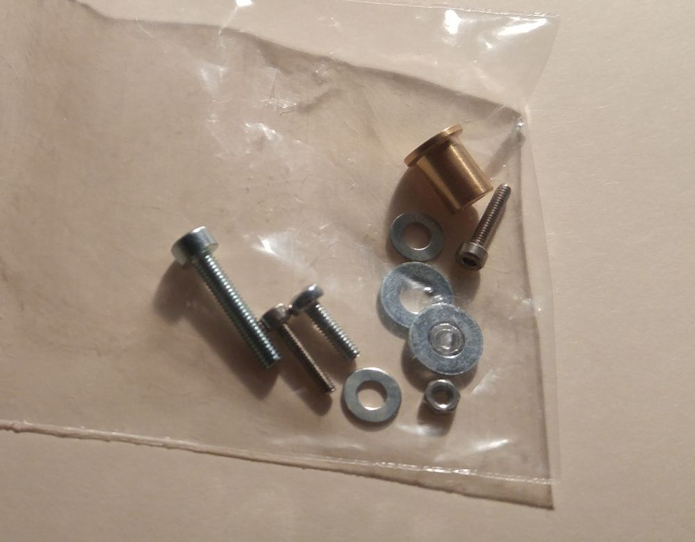

Podepnę się do tematu ponieważ kupiłem ten sam zestaw i przymierzam sie do montażu.
Trochę martwi brak jakiegokolwiek instrukcji oprócz schematu.
W związku z powyższym nasuwa mi się 1 pytanie, do czego służy ta mosiężna tulejka, i gdzie ja zamontować.

Postautor: IdeaTB » 18 wrz 2016, 14:41
Pytanie nieaktualne. Rozwiązałem zagadkę :)
