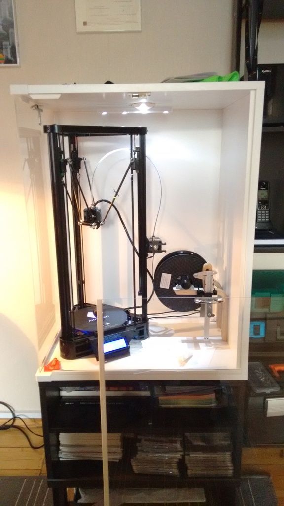

Drukarka + customowa szafka:

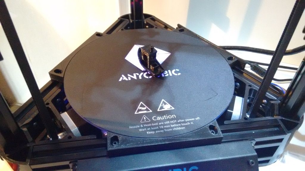

W ciągu 4 dni od złożenia już kilka pomysłów przyszło mi do głowy, trochę się podrukowało, przy innych wystarczyła suwmiarka i imbus (tak dla potomnych):
1. Zmieniłem mocowanie platformy z 6pkt na 3 pkt (łatwiejsze poziomowanie chociaż i tak na standardzie nie było tragedii, wystarczyło trochę taśmy izolacyjnej tu i ówdzie)

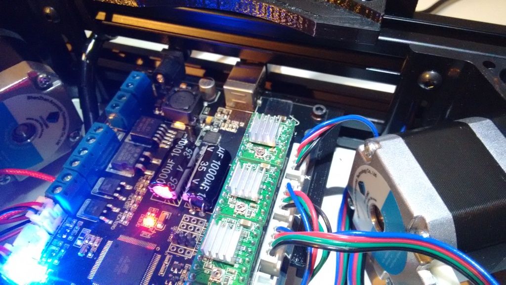

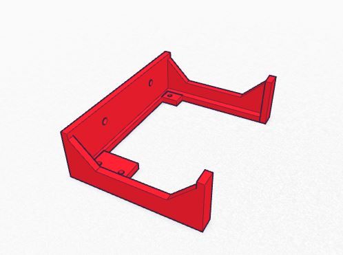

2. Zmienione mocowanie płytki Atmegi (standardowe z plexi to tragedia, w ogóle nie przemyślany design, producent nie wziął pod uwagę lutów na spodzie przez co wszystko mimo, że skręcone (na 3 śrubki) się chobocze i wygląda jak by miało się złamać). Słabo widać, model obok:
ObrazekObrazek
3. Przestawione silniki względem manuala (konektory i przewody nie dotykają już platformy) szczegóły szczegóły...
4. Mocowanie endstopów musiałem zeszlifować bo śruby mocujące zaczepiały o pasek

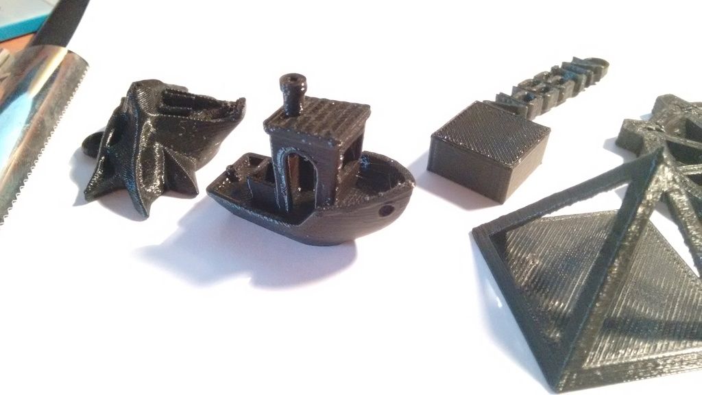

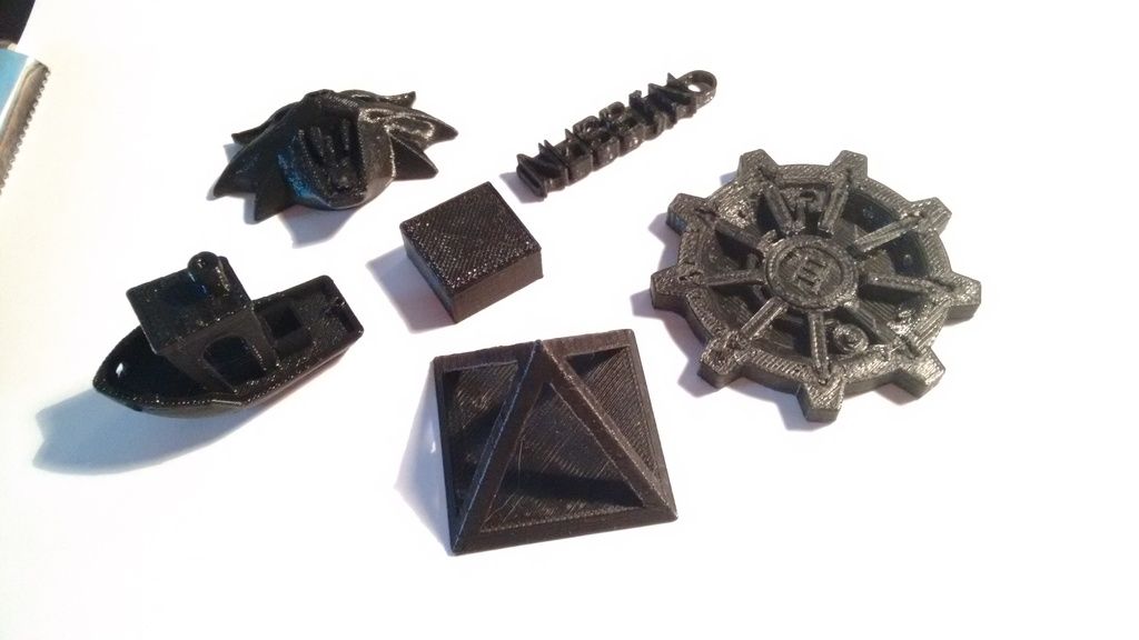

Problemy początkującego:
1. Dziwne dźwięki z jednego z silników (a4988 ustawione na 0.77-0.81V), coś jak by buczenie i wibracje
2. Przy "travelowaniu" głowicy zahacza ona o już istniejące warstwy i zostawia po sobie ślad, chyba da się to softowo rozwiązać - testuje ustawienia w Kurze :)
3. Problem z podwijaniem się pierwszej warstwy (trzeba zamówić stolik grzewczy :D )
4. Już rozwiązane ale kilka razy mocno głowica zaryła w platformę przez błąd a manualu - producent źle określił położenie prowadnic przez co były zbyt wysoko i przy modelu 9x13 (obiecywany zakres 18x18) jedna z osi się "skończyła". Dla potomnych - fig.17 - zamiast 30mm od końca stelażu powinno być 30mm od spodu górnej ramy po zamontowaniu.
5. Luz na jednym przegubie, na szczęście kupione od polskiego dystrybutora i wymieniają od ręki (do tego czasu polepa na recepturkę :) )
6. Czy wymiana stepsticków A4988 na DVR8255 jest na zasadzie plug&play (pomijając weryfikację pinów i napięcia)?
7. Ogólnie drukarka jest bardzo głośna (coś jak piszczenie cewek?), normalne jest coś takiego? Silniki są chłodne a napięcie na stepstickach 0.75-0.81V

Dźwięk jest trochę dziwny, ale zależy od wielu spraw. Zupełnie inaczej brzmi w delcie, gdy nie drukujesz tak płasko.
Poza tym rezonuje ci chyba stół/stolik. Podłóż pod nogi kawałki gąbki, to się zdziwisz.
Jakie masz silniki? 42HD4027?
Jeżeli tak, to drivery mogą być ustawione na 0.8A.
Jedynie ten przedni wiatrak ekstrudera szumi jak głupi. Ja w swoim wymienię na boczny i dodrukuję adapter. Będzie cichutko.
A masz gdzieś linka do tego bracketa? Sam bym to też zmienił...

Hej, customowe gadżety do Anycubica wrzucam na thingiverse: http://www.thingiverse.com/VespGareth/designs, mam jeszcze chłodzenie 360* ale na razie WIP.
42HD6021 na extruder i 3x 42HD4027, masz może jakiś spec-chart do nich? Nie udało mi się nic znaleźć poza aliexporesowymi ofertami a naklejka informuje o 1.5A.
Buczenie mnie nie martwi, wiadomo z szafki robi się komora i wszystko wzmacnia. Najbardziej to piszczenie które zmienia się w zależności po której stronie stolika jest głowica lub w którą stronę się porusza.
Właśnie ten przedni wiatrak chyba da się ogarnąć firmwarem, zaraz po włączeniu szumi tak jak by plastik tarł o plastik , potem na chwilę obroty zwalniają, że prawie nie wieje a potem znowu max obrotu ale już tylko szum powietrza słychać bez tarcia.

Strasznie się wlecze ten druk, przyspiesz to ze 3x i na takich prędkościach kalibruj drukarkę.

Przedniego wiatraka chyba nie ogarniesz softwarem, bo nie ma sterowania PWM. Co do jego dźwięku - wystarczy po włączeniu pstryknąć w niego z palców i zacznie normalnie pracować. Taka to chińszczyzna...
Spec chart 4027:
Dla 6021:
Z moich obserwacji - 6021 z napięciem 0.6V trochę pstrykał. Po podniesieniu do 0.8V extruder jest już spoko z hotendem 1.75/0.4mm z teflonem.
4027 z 0.8V potrafią się pogubić przy długim wydruku bez chłodzenia, ale rzadko. Dodanie czegokolwiek dmuchającego pod stół załatwia temat.
Oczywiście zawsze używam filtra z olejem i filament leżakuje w torbach z pochłaniaczem.

W sumie nie wiem czy Cura ma gdzieś osobne ustawienia dla raft'a ale zawsze drukuje mi się wolniej niż sam model, mam ustawione obecnie 30mm/s.

Tak własnie się zastanawiałem jak odnosić się do tego co podaje producent, niby na silnikach jest 1.5A wiec na stepstickach powinno być 1.2V (1.2V/0.8 = 1.5A), no chyba że nie zawsze musi być równo to co jest na naklejce.

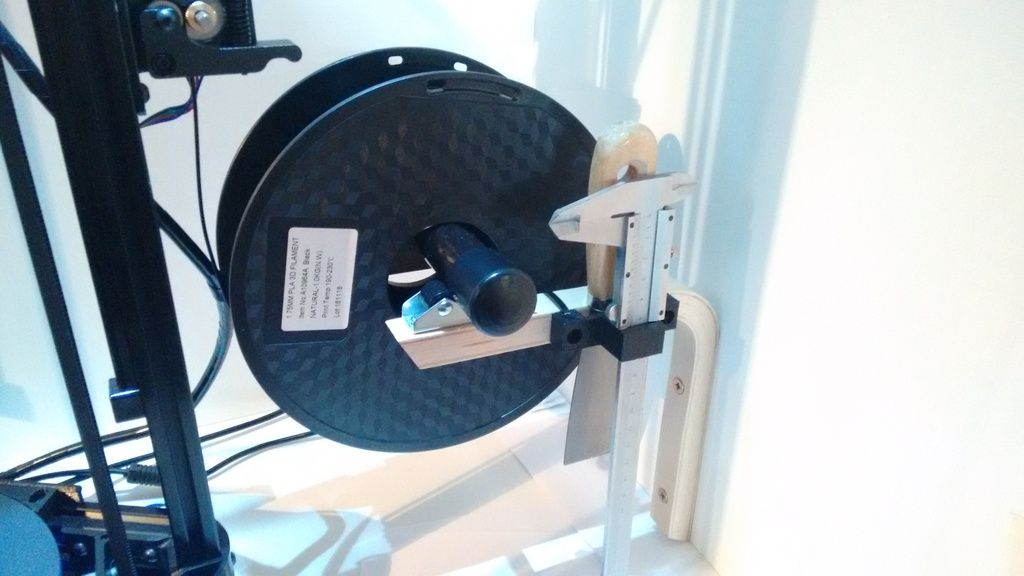

Na TV powrzucam jeszcze kilka rzeczy, ciągle walczę z chłodzenie 360*, zrobiłem też mocowania do szpuli DD (~52mm) na rurkę 25mm a do drukarki doszły sprężyny ściskające ramiona przez nie ma już jakichkolwiek luzów.

Rzuć okiem na to chłodzenie stepsticków - ciche i wydajne, bo z turbinką:
Idealne pod FAN1, bo odpala tylko z silnikami.

Co do turbiny to widziałem i IMO jest to przerost formy nad treścią, mój wentylatorek 40x40 daje na tyle radę że po 4h drukowania stepsticki są ledwo ciepłe :)
CO do PWM to nie musi się to odbywać poprzez PWM w wentylu, wystarczy odpowiednio sterować napięciem/prądem na płytce i można uzyskać taki sam efekt, właśnie to potwierdziłem podłączając inny wentylator, do obrotów maksymalnych wentyl rozkręca się w około 30sek od włączenia.

U mnie by się nie zmieścił bo nowe mocowanie płytki jest przykręcane od środka czyli płyta jest głębiej w ramie ;) Co do ciszy to w moim przypadku problemem nie są wentylatory (bo z tym radzi sobie szafka) ale piszczenie elektroniki bądź silników, muszę jakiś suchy wydruk puścić i zobaczyć co tak dokładnie skwierczy/piszczy...
Zmieniałeś w sofcie jerk/acceleration? Mam problem z ringingiem, jednak jak zmieniam jerk na 5 i default_acceleration na <3000 to drukarka tak jak by zaczęła łapać przywieszki - w czasie wydruku co chwilę zatrzymuje się na ułamek sekundy.
