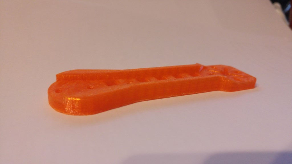

Element drukowany jako pierwszy (bo po co kalibrować:P), na ustawieniach 100% ABSu i flow 94 co spowodowało przelanie pełnych warstw i prążki boczne.

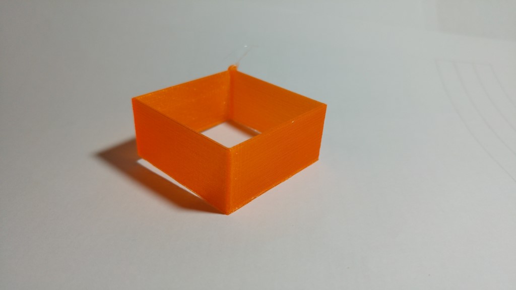

Kalibracyjna kostka 40mm ( ten glut to zatrzymanie drukarki - wystarczyło kalibracji z regulacją samego flow:P):

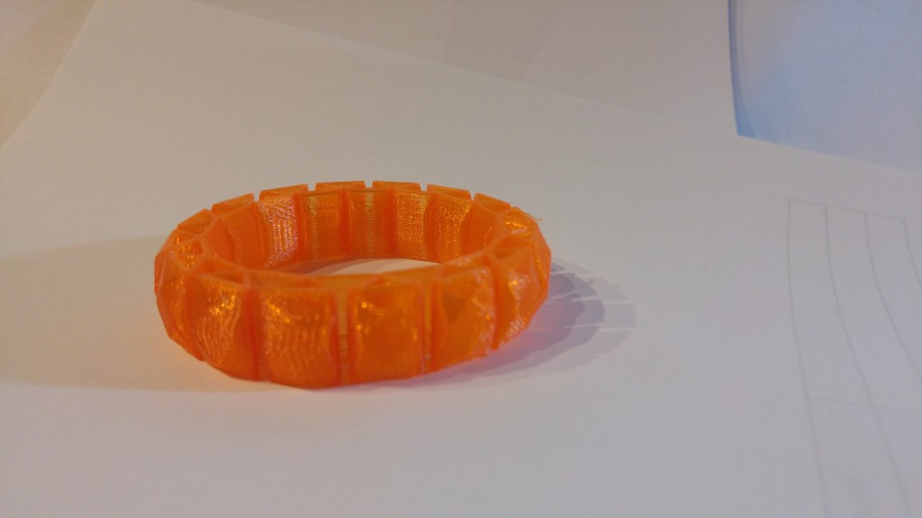

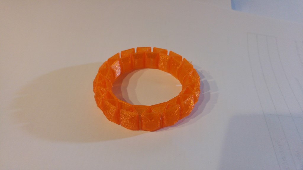

Jakaś tam bransoletka ze ścianką 0,8mm (2 obrysy):

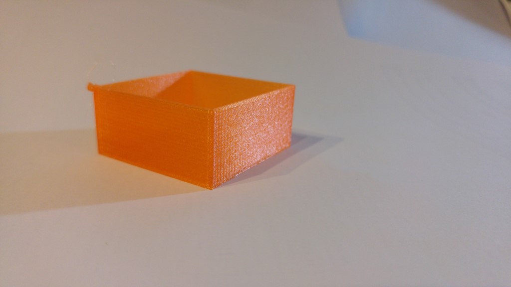

Jako ,że w tej powyższej ścianki wewnętrzne się skleiły , to samo z jednym obrysem 0,4mm:
