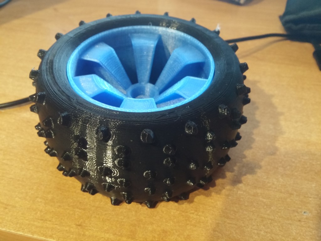

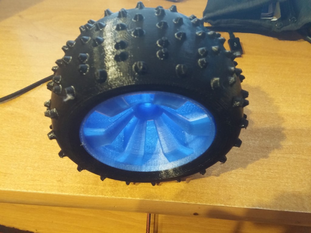

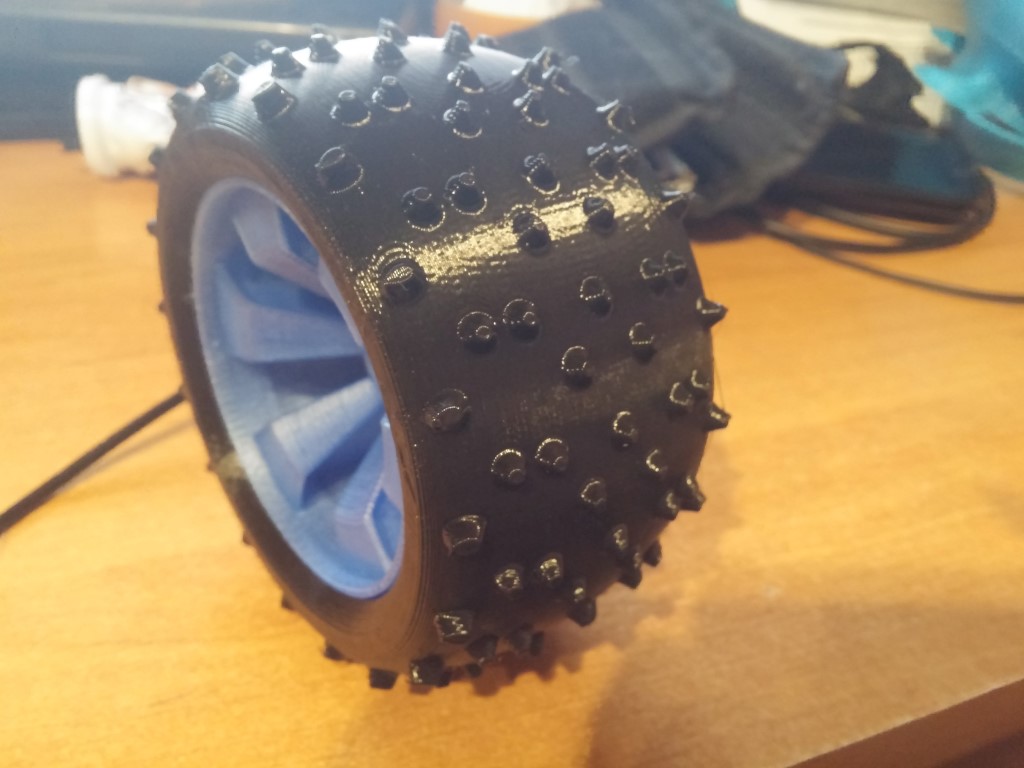

Dzisiaj ponowna walka z oponą.
Tym razem 2 obrysy(0,8mm) i 10% wypełnienia. Dół i góra na 0,8mm. I sukcessssssss:D
Opona w miarę miękką , ciężko było wsadzić na felgę prawie ją zniszczyłem, ale odstawiłem na 20 min i wróciłem już bez nerwów, po 20min udało się:)
naciągałem ją kombinerkami , śrubokrętem , stawałem aby weszła felga w środek i nic się nie rozerwało. Radą FlameRunnera i jego drukowaniu na 230 , podniosłem temp do 227 i pięknie drukowało 2h 51min prędkość 50mm/s

Re: Nierówna walka z wydrukami by KOPYTKO
Postautor: robertm » 19 sty 2016, 21:26
nie w temacie ale - ja zazwyczaj gotuję wodę w czajniczku po czym wlewam ja do miski (rozmiar taki aby opona weszła i cała się zanurzyła) - czekam 5 - 10 sekund, wyciągam oponę jakimś drucikiem albo patyczkiem do sushi i napycham na felgę położoną płasko na stole - zazwyczaj w ten sposób wchodzą jak przysłowiowy nóż w masło ..

Postautor: kopytko » 19 sty 2016, 22:13
robertm pisze:nie w temacie ale - ja zazwyczaj gotuję wodę w czajniczku po czym wlewam ja do miski (rozmiar taki aby opona weszła i cała się zanurzyła) - czekam 5 - 10 sekund, wyciągam oponę jakimś drucikiem albo patyczkiem do sushi i napycham na felgę położoną płasko na stole - zazwyczaj w ten sposób wchodzą jak przysłowiowy nóż w masło ..
Jutro przetestuje:) Dzięki bo fakt trochę się namęczyłem zanim się udało.
Dzięki za pomysł:)
