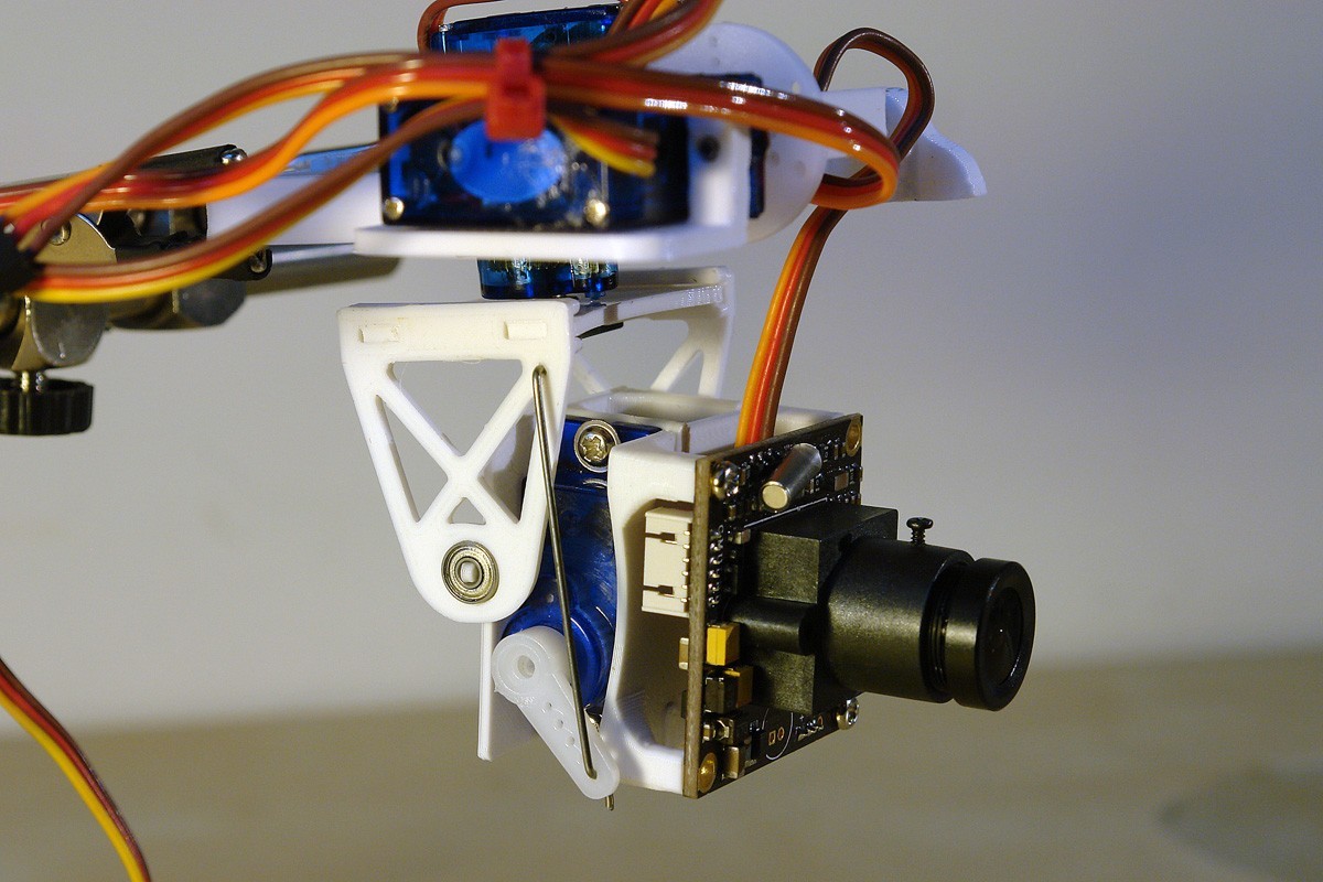

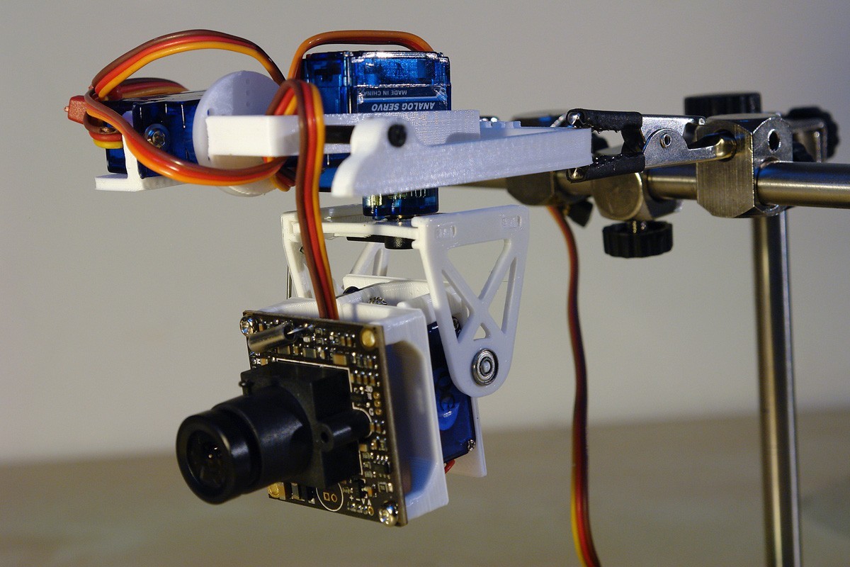

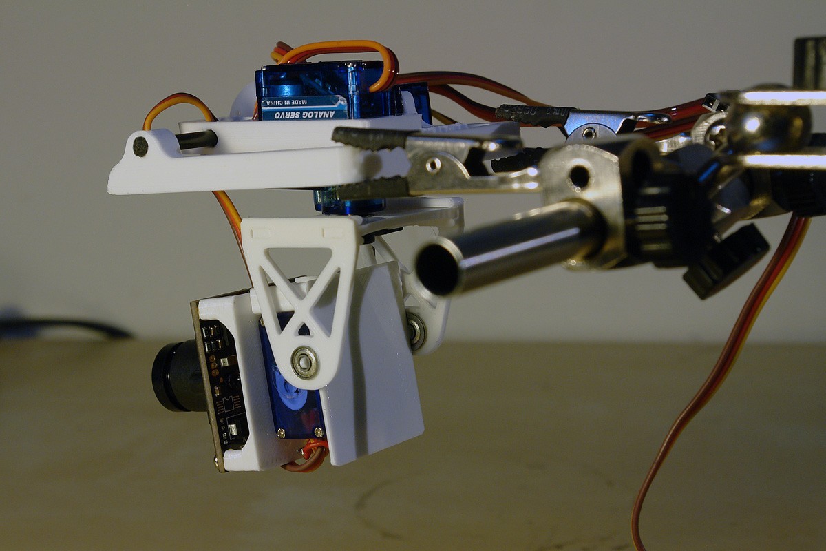

Jeszcze jakiś czas temu prosiłem Was o pomoc w wyborze drukarki. Dziś mogę się pochwalić efektami moich projektów i wydruków w kąciku RC ;-)
Składany Pantilt - takie coś do obracania w dwóch osiach kamera płytkową. Dodatkowo z funkcją chowania w modelu - jeśli montujemy go od "brzucha" naszego latadła nie chcemy go urwać przy lądowaniu.

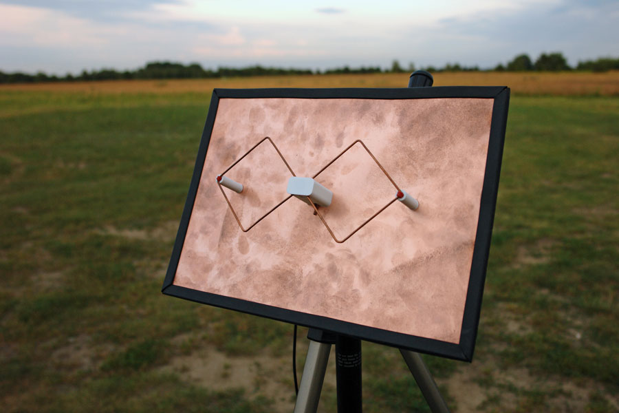

Anteny - zrobiłem sobie prowadnice do promienników, oraz pachołki korygujące:

Z ciekawości, to jak się sprawdza ten moduł kamery? Mam takie zamówione i brałem w ciemno :/

Kamera jest na matrycy Sony, z własnego doświadczenia wiem, że nie warto inwestować w inne. Ten konkretny model to
SONY Effio-E DSP 700 lini działa prawidłowo i ładnie, ale go NIE polecam. Kamery na układach Effio często są konfliktowe z urządzenia peryferyjnymi - np OSD, splittery sygnału, czy przełączniki obrazu. Co mocno ogranicza kreatywność. Ja na szczęście mam tylko jedną taką.
O wiele lepsze pod względem softu i kompatybilności są NEXT DSP, czyli Super HAD-y:
HD 700TVL Color Board Camera 1/3 Inch SONY CCD D-WDR
oraz trochę starszą i zmniejszą ilością lini, ale sprawdzona (mam takich 4).
600TVL SONY SUPER HAD CCD D-WDR
Ogólnie różnice w obrazie są ogromne, jeśli porównamy kamerkę na chipie "No Name", (nawet jeśli obsługuje on matrycę Sony) do kamery z chipem firmowym, kiedyś kupowałem kamerki za 12 dolców, potem Sharpy, ale i tak najlepszy efekt jest dopiero na Sonym, który ma porządną matrycę i WDR w przetworniku.
