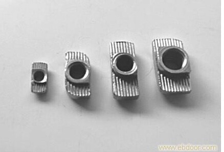

Profile 20x20 od Army mają fajny otwór środkowy, ale co z tego - jak mają rozmiar "rowka" 5mm
Całkiem tak samo jak te od niemców Motedis:
tyle że typowe chińskie "śruby młoteczkowe":
(jak tu: http://www.aliexpress.com/item/Nickel-p ... 23901.html )do tego nie pasują! One są robione na rowek 6.3mm, nie da się ich ani wsunąć od końca profilu, ani włożyć, ani po włożeniu - obrócić.
Co jeszcze śmiejszniejsze - to niemiaszki mają oprócz tanich profilów "armowych" też śruby do profili... ale też do rowka 6mm, czyli nie pasujące do tych profilów 20x20:
Na szczęście ich profile 30x30 mają już "slot 6mm" - i wszystko pasuje, no ale.. nie zmienia to faktu, że mając profile 20x20 poziom wkurw over9000 ;/

Taa, ale też z większą dziurą środkową, i mniejszą sztywnością:
Obrazek vs Obrazek
Za to do profili Army jak pisałem wcześniej po małych modyfikacjach pasują nakrętki M5 kwadratowe po lekkim sfrezowaniu 2 krawędzi.
Z jednej strony dobrze wiedzieć, z drugiej strony - nie chciało by mi się oskrobywać 1000 nakrętek ;/ a bez tego nie wchodzą za nic:
20x20
Niestety montaż przed instalacja w profilu wymuszony, więc jak zapomnimy o jakiejś nakrętce to wówczas w łeb sobie można strzelić :P
Nie jest tak źle, można w profilu wiercić/frezować "otwór rewizyjny" tzn miejsce gdzie jest na tyle rozwiercony rowek na szerokość, że da się wkładać nakrętki i przesuwać w bok... ale to znów przerost ilości roboty nad sensem, cofanie się do prehistorii i walenie kamieniem w kamień, gdy świat już dawno wynalazł nakrętki które po prostu wkładasz i same się przekręcają i blokują w profilu, gdy je dokręcasz...

krzysztof pisze:Zawsze można kupić nakrętki kwadratowe niskie ;)
http://www.marcopol.pl/title,pid,2,ni,26723.html
DIN 562
M5.0 - szerokość 8.0 wysokość 2.7mm
Dokładnie te pokazuje na fotce powyżej, że nie wchodzą... 2.7mm to za dużo przy szerokości 8mm. Wchodzi 2.0 - 2.2mm wg mojego testu, ale już bardzo ciasno (można zapomnieć o przesuwaniu wygodnym w rowku).
Potwierdzam, do Army trzeba pod szlifować:(
