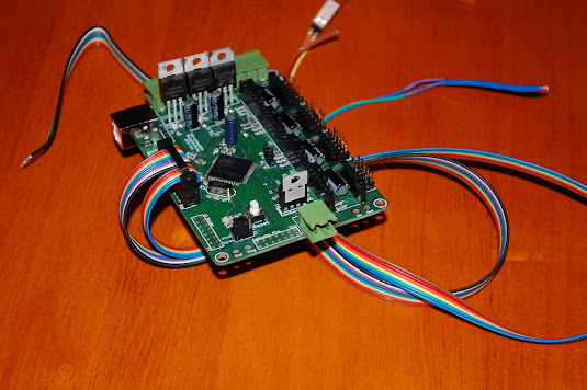

Re: Teensylu - levelup
Postautor: syntetyczny » 06 wrz 2013, 18:40
No i siup, elektronika uruchomiona i jak narazie czeka ją tydzień testów, a tak wygląda w swoim naturalnym habitacie:
Na 2zasilaczach, 1 do hotend i hotbed'a a 2 do silników. Zasilanie procka i logiki z Lapka.
Fajnie się sprawdzają te idc jako złączki silników, na prawdę szybka i czysta robota 8-)
