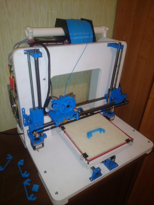

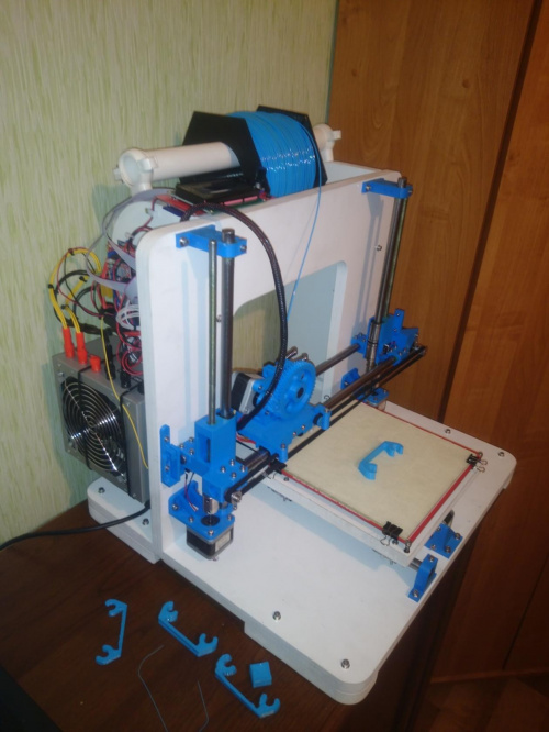

W dniu dzisiejszym udało mi się wreszcie dojść do poprawnego wydruku dlatego też postanowiłem uaktualnić wątek.
Problemem z wyświetlaczem byłem ja sam oczywiście. Nie odblokowałem wyświetlacza choć dałbym sobie rękę uciąć że pisząc o problemie poczyniłem kroki do jego odblokowania. No trudno za głupotę się płaci. Ale zapłacił chińczyk bo zgłosiłem mu niesprawność wyświetlacza i poprosiłem o wysłanie drugiego. Teraz mam zapasowy. Jakimś cudem wszystkie przewody podłączyłem bezbłędnie co bardzo mnie zaskoczyło. Po wyświetlaczu pojawił się problem z nauką działania głowicy i jej obsługa bez ciągłego zapychania. Walczyłem sporo z gubieniem kroków w osi Y. Wydzielenie przewodów krańcówki Y sporo poprawiło. Dodatkowo zmniejszyłem akcelerację i problem na wydruku testowym zniknął także uważam ten stan jako wydruk poprawny. W sumie wszystkie moje problemy zostały już opisane gdzieś tutaj na forum dlatego poradziłem sobie ze składaniem tej Mendy jednak bez chęci spędzenia miliardów godzin na czytaniu forum nie polecam się zabierać za zestaw dyi. Podsumowując projekt to kupa z nim roboty, kombinowania, czekania, nerwów i zrezygnowania ale efekt końcowy rekompensuje wszystko.

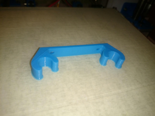

Walczę już trochę czasu że swoją drukarka jednak zawsze jest coś do poprawy. Czy ktoś z was wie co może być powodem tych zgrubien na wysokości otworów? Pękające ścianki to już wiem że tylko skonstruowanie obudowy może pomóc. Filament bialy ABS 1,75 od efilament3d. Pierwsza warstwa 230 stopni, pozostałe na 225 stopni.
