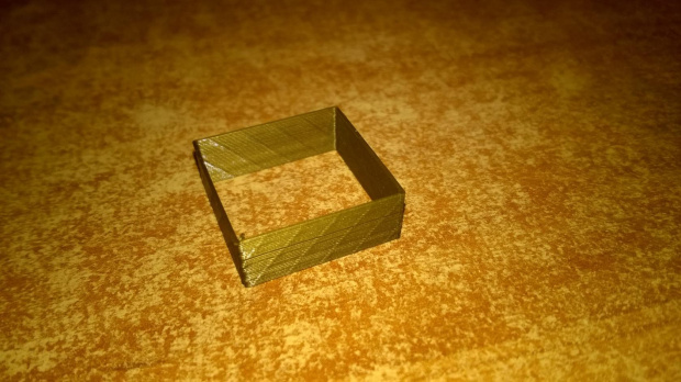

Witam.
Założyłem dzisiaj napinacze osi z i uwydatnił się problem. Aby był bardziej widoczny do wyeliminowania sparłem pręty osi z na ośkach silników i skręciłem sprzęgła. Po przyjrzeniu się wcześniejszym kostkom widać ten efekt ale słabo bo sprzęgła tłumiły te prążki. Może ktoś ma pomysł z czego to cholerstwo się bierze? Wygląda to jakby było od nierównej pracy silnika extrudera, jakieś wibracje. Prążki mają idealne przejście przez oś x i y.

Te "napinacze" to jakieś napinacze prętów gwintowanych (sorki ale nie łapie co należało by napinać na osi Z)? Nie drukowałeś przypadkiem tego modelu z fotki w trybie "wazy"?

Chodzi o to http://www.thingiverse.com/thing:1294742. Kostka była drukowana z dwoma obrysami. Ogólnie chodzi o to że jesli oś Z zostaje zamocowana na sztywno to jest to bardzo widoczne. Myślałem że polepszę jakość druku a wyszło na odwrót. Nawet dobrze ponieważ jeśli to usunę to jakość druku będzie naprawdę super. Poniżej kostka z dwoma obrysami wydrukowana trochę szybciej.

Nie napisałeś co to za drukarka. Na oko to efekt identyczny z jakim ja się borykałem. Winny był stepstick. http://www.mojreprap.pl/board/viewtopic.php?f=12&t=7084

Na jaki w końcu wymieniłeś ten stepstick? Zamieniałem miejscami mam drv8825 ale bez efektu.

Nie wiem czy zwróciłeś uwagę, ale na 7 stronie zalinkowanego powyżej tematu, jeden z użytkowników rozwiązał problem z prążkami zmieniając silnik ekstrudera (z 200 na 400 krokowy).
A i te prążki niezależnie od prędkości druku?

U mnie też bardzo delikatnie było je widać pod światło ( nie jak u Ciebie) zmieniłem na silnik 400 kroków i nic nie widać. Stepstick nadal mam DRV tyle ,że na 16 krokach , na 32 silnik miał za małą moc.

Widziałem. Kupię ten silnik, stepstick A4988 i będę testował. Jak zamortyzuję oś Z na sprzęgłach to też widać tylko pod światło ale chciałem się całkowicie tego pozbyć. Jeśli przyspieszę druk to prążki są bardziej rozciągnięte. Zauważyłem również że zmniejszenie prądu na stepsticku potęguje ten defekt, zwiększyć już nie mogę. Myślałem też nad przekładnią planetarną ale raczej odpada ponieważ zwiększy masę wózka.

Silnik nie załatwi Ci tematu jedynie zmniejszy efekt. Miałem 4 szt A4998 i wymieniałem je pomiędzy sobą niestety poprawy nie było widać. Dokupiłem 2 x DRV i na krokach 1/16 i 1/32 dalej było tak samo a nawet gorzej. Coś mnie tknęło i przełożyłem z drugiej drukarki A4988 i ku mojemu zdziwieniu wszystko znikło. Kup sobie kilka A4988 tylko nie z jednej partii lub jednego sprzedającego bo może być dalej tak samo. Jak ustąpił efekt to dopiero dołożyłem silnik 400 kroków bo i tak go kupiłem jako z podejrzewanych rozwiązań problemu. Teraz mam taki efekt.
