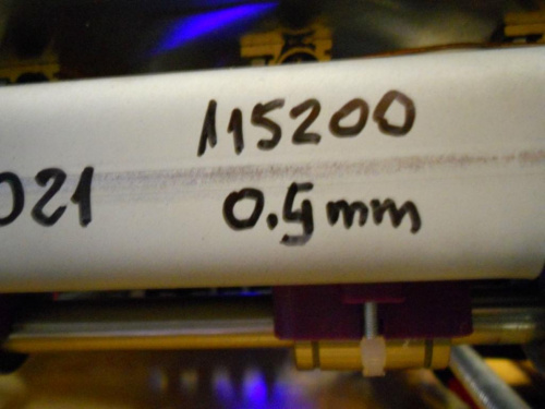

Jak mogę sprawdzić jaką mam średnicę dyszy? Wypływający swobodnie filament ma średnicę około 0,3mm, jednak napis na stole świadczy, że jest to 0,4 lub 0,5mm, ze wskazaniem chyba na 0,4mm
Pytanie wynika z tego, że chciałem sobie kupić zapasową dyszę i nie wiem jaką brać ;)

Konstrukcja drukarki nie wymusza na tobie jaką średnicę otworu dyszy chcesz mieć. Ważne, że wiesz jaką średnicę filamentu masz kupować, a to na jakiej dyszy będziesz drukował to Twój wybór (kupujesz dyszę do konkretnej średnicy filamentu).
Ja przesiadłem się z dyszy 0,3mm na 0,5mm i jestem zadowolony, a zwłaszcza drukarka, bo ma lżej :)
Znając średnicę otworu w dyszy ustawiasz odpowiednie parametry w slicerze i drukujesz

To wiem, ale chodzi mi też w sumie o to jaką wpisywać średnicę np. w Cura. Raz wpisuję 0,4, raz 0,5 i chyba za bardzo nie widzę różnicy.
Myślę właśnie, że kupię 0,5mm, ale mimo to chciałbym się też dowiedzieć co mam.

Dla mnie masz 0,4mm.
Często spotykam się z takimi poprawkami, w sklepach nasze panie często nanoszą takie zmiany zamiast przekreślić i napisać obok (najgorsze co może być) i nie idzie tego wytępić!
