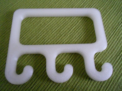

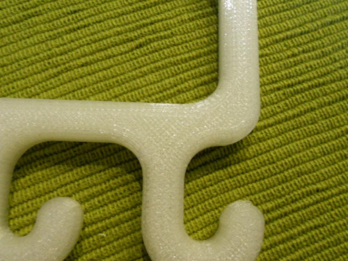

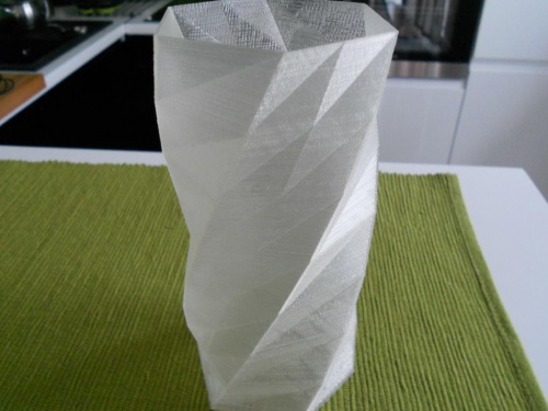

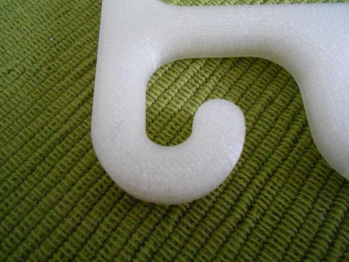

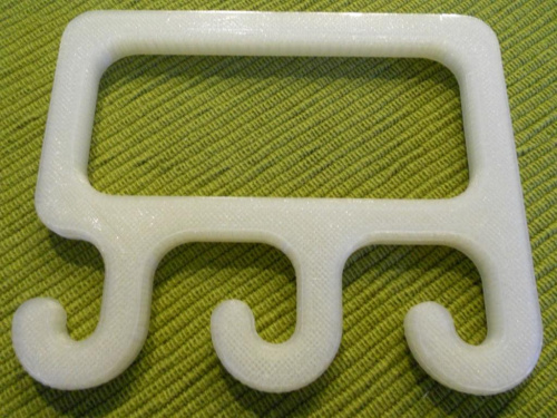

Przy okazji tego wydruku powyżej, zaobserwowałem pewien problem. W stole jest trochę śrub od przykręconych pod nim grzałek. Łebki tych śrub nie są równe z powierzchnią stołu. Zauważyłem, że wydruk, którego krawędź znajdowała się na takim miejscu, lekko się przykurczył (pewnie z powodu niższej temperatury).
Czy jest na to jakiś patent?

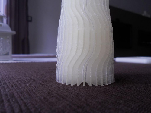

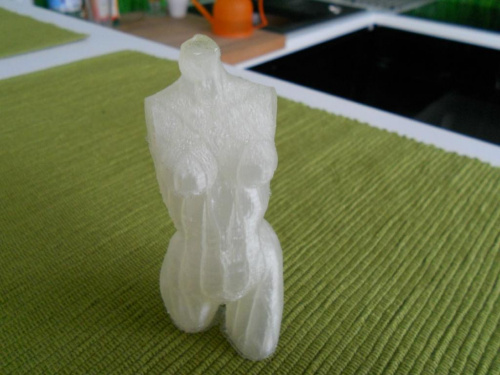

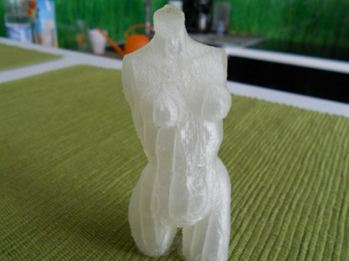

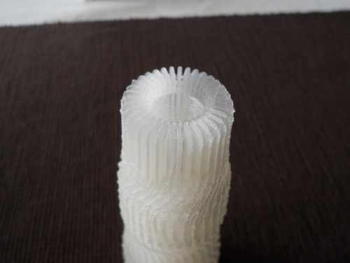

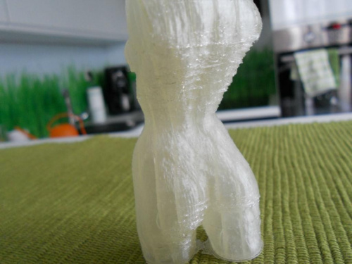

Ponieważ zauważyłem, że wielu z Was drukuje babeczkę bez głowy, wiec postanowiłem też spróbować :D .
Materiał: PLA,
Temperatura: 220,
Warstwa: 0,1
Program Cura.
Wiem, że kiepsko widać na przeźroczystym, zwłaszcza z tym 20% wypełnieniem, a do tego jeszcze kiepski aparat, ale cóż...
Wydruk wyszedł bardzo dobrze (ścianki są idealnie gładkie, bez żadnych pasków), oprócz "zwisów" :D .
Poza tym, jak widać nadtopiła się szyjka, wygląda jak stopiona butelka plastikowa.
Czy do takich pochyleń powinienem już zastosować support? Jeżeli nie to co zrobiłem źle, że wyszło to tak kiepsko w porównaniu do reszty wydruku?

picapau
Posty: 264
Rejestracja: 28 sie 2012, 14:15
Lokalizacja: Kraków
Re: BiBONE otasz
Postautor: picapau » 26 mar 2014, 14:34
Za duza wysokosc warstwy i za mala liczba obrysów. Na takiej malej powierzchni pla nalezaloby juz chlodzc.
otasz
Posty: 348
Rejestracja: 26 sty 2014, 19:41
Re: BiBONE otasz
Postautor: otasz » 26 mar 2014, 20:30
picapau pisze:Za duza wysokosc warstwy i za mala liczba obrysów. Na takiej malej powierzchni pla nalezaloby juz chlodzc.
Ok, dzięki, spróbuje to poprawić.

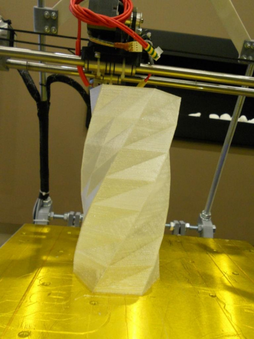

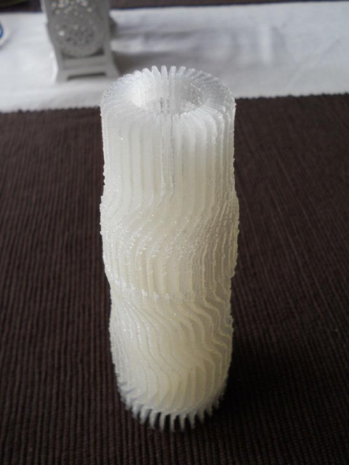

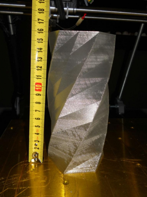

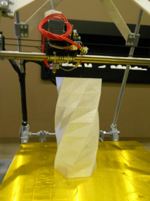

Tymczasem kolejny udany wydruk. Choć nie powiem żeby był wymagający :D to po pierwszym tygodniu posiadania drukarki cieszy mimo wszystko.

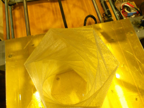

Proste wydruki już w miarę opanowałem. Czas na coś trudniejszego. Chciałem jaką wazę wydrukować, ale mam z tym problemy.
Aktualnie na stole mam Stratum Vase, na razie idzie bardzo ładnie, ale już się jakiś blobik mały zrobił :(

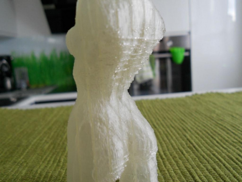

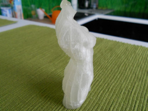

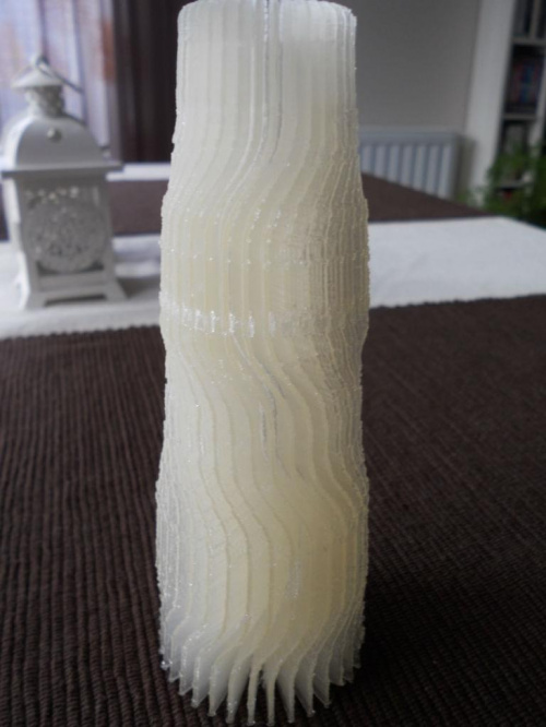

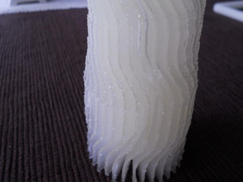

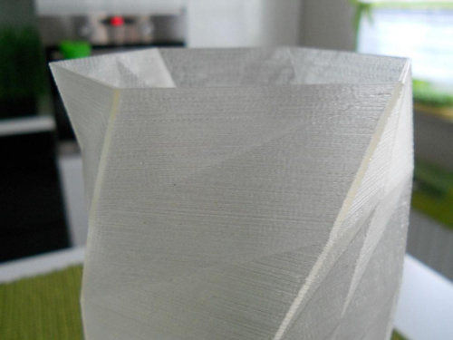

Oto wynik całonocnego drukowania:
Krótko mówiąc szału nie ma. Co jakiś czas pojawia się jakiś ząbek na obrysie.
Cięte było w Slic3r bo Cura nie wyrabiała na dwóch różnych laptopach.
Czy słaby komputer może mieć wpływ na jakość wydruku?
Co proponujecie zmienić?
Raczej jest to wina programu i jego ustawień, czy drukarki?

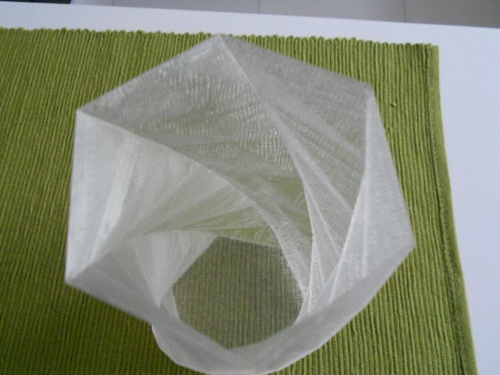

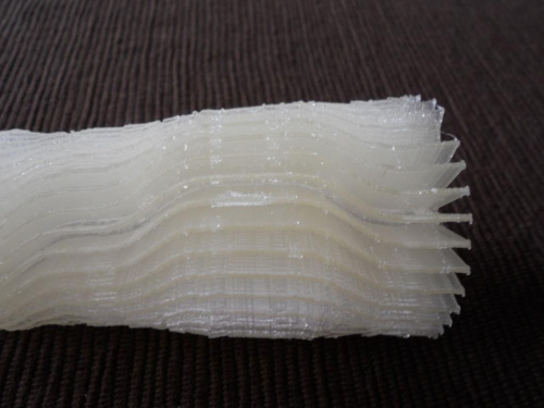

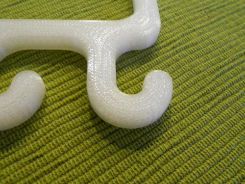

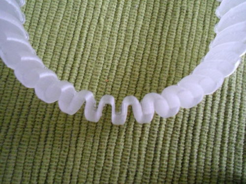

Kolejna porcja wydruków:
Z wydruków jestem zadowolony.
Z wazonem był problem z plastycznością początkowych warstw, miałem wrażenie, że ścianki były miękkie. Im wyżej tym było lepiej.
Przy bransolecie musiałem dołożyć brim, bo dwie pierwsze próby się odkleiły.

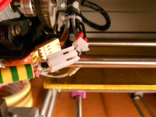

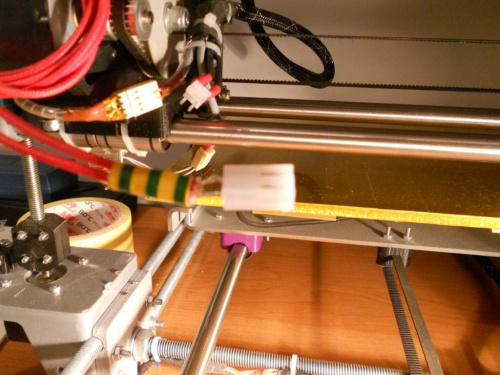

Mam szybkie pytanie. Czyściłem sobie drukarkę i okazało się że kabel od grzałki był przyczepiony do kostki chyba na ślinę i wyskoczył
I tutaj pytanie, czy ma znaczenie który kabel od grzałki jest który, czy to wszystko jedno?
Przy okazji skrócę sobie te przewody żeby się Krzysztof nie czepiał ;)

arro
Posty: 64
Rejestracja: 07 mar 2014, 23:41
Lokalizacja: Łaziska Górne, Czechowice Dz
Re: BiBONE otasz
Postautor: arro » 07 kwie 2014, 23:20
Biegunowosc grzałki jest obojetna
Wysłane z Xperia Z1 przy użyciu Tapatalka
MiniK
Posty: 567
Rejestracja: 10 gru 2013, 23:54
Lokalizacja: Kraków
Re: BiBONE otasz
Postautor: MiniK » 08 kwie 2014, 0:55
biegunowość jest może i obojętna ale zwarcie do którego może dość na tej niedoizolowanej złączce już nie. proponuję to zaizolować.
otasz
Posty: 348
Re: BiBONE otasz
Postautor: otasz » 08 kwie 2014, 6:25
Wiem wiem, to jest tylko tak przyłożone dla potrzeb zdjęcia, ale dzięki za trzymanie ręki na pulsie :git: .
