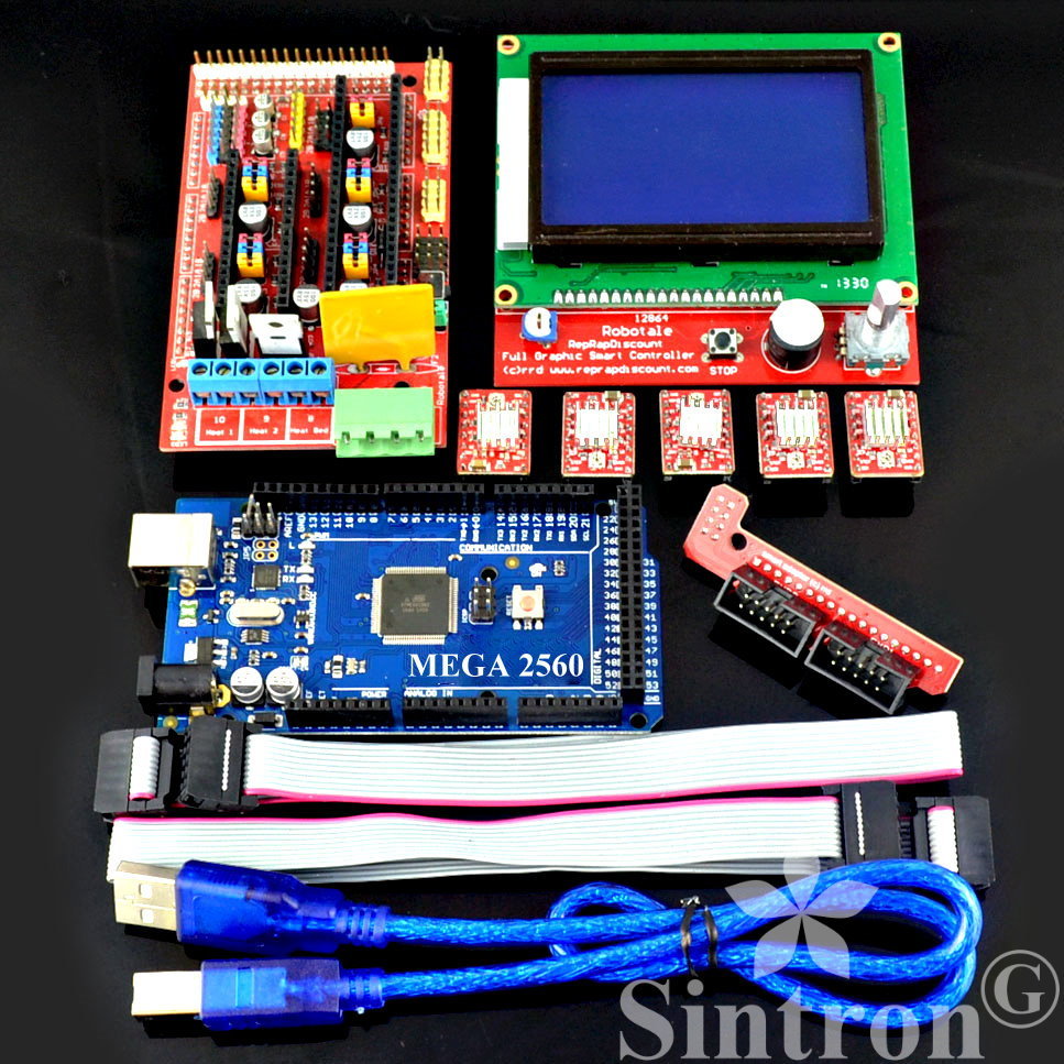

Drukarka to BiB One i jak widac na foto sterowanie
RAMPS 1.4 Kit + Mega 2560 R3 + 5pcs A4988 + LCD 12864 Smart Controller
potrzebuję jedynie firmware do tego.
Większość z forum nie działa znalazłem tylko jeden który niby działa ale coś jest nie tak ponieważ nie obsługuje karty SD
I drukarka ani drgnie
Firmware BibOne0023

robertm pisze:tutaj masz wszystko na ten temat http://reprap.org/wiki/RAMPS_1.4
schemat podłączenia na dole strony http://reprap.org/mediawiki/images/thumb/6/6d/Rampswire14.svg/500px-Rampswire14.svg.png
Schematy OK wszystko wyjaśnione ale jeśli chodzi o te firmware to
Marlin-ramps1.4 with LCD Ita jak wgrałem to jedynie co jest to piszczący dzwięk z głośnika

Bo musisz wybrać odpowiedni rodzaj lcd w configu firmware ;)

Postautor: robarco » 27 gru 2014, 18:26
http://minhateca.com.br/atamico/Documentos/Impressora+3D/Firmware+-+Marlin-Marlin_v1+for+lcd+12864,141465791.zip%28archive%29
sprawdzony na SainSmart Ramps 1.4 + Mega2560 R3 + LCD 12864
dostałem od dystrybutora .....
problem stanowi tylko fakt że:
1. Silniki ledwo ciągną X Y i Z
2. czytnik kart sd czyta tylko gCode
czy ktoś może mi pomódź rozwiązać ten problem ?

Działający firmware REPTIER na SMART GRAPHIC LCD
viewtopic.php?f=51&t=3881&hilit=+smart#p42974
gdzieś na forum też wrzucałem marlina na ten LCD
Uważaj z tym LCD - blaszki pod LCD kolidują z pinami !!!! trzeba albo podgiąć albo włożyć izolację !!! totyczy to niektórych modeli ....
Gotowe marliny dla tego LCD też są na forum do znalezienia....
// Jarek
