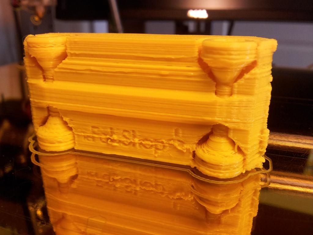

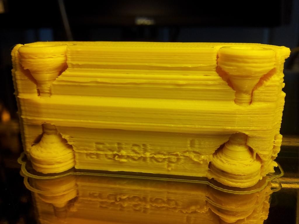

Pomogło wrzucenie nowego firmware i kalibracja. Ale szału nie ma :/

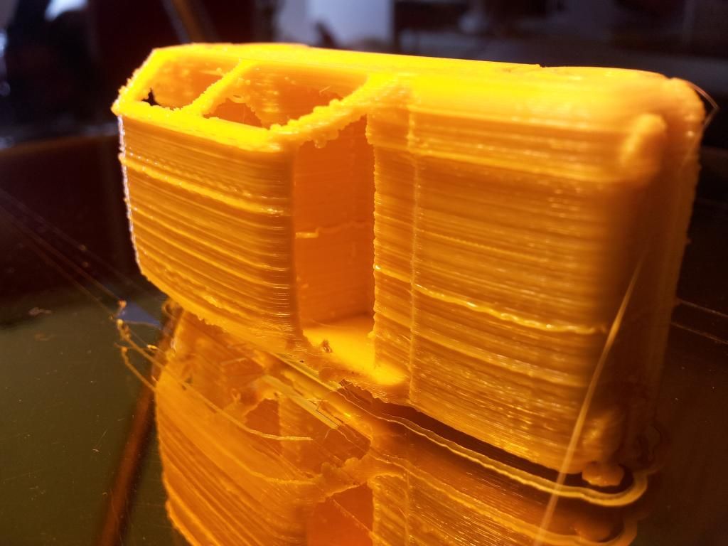

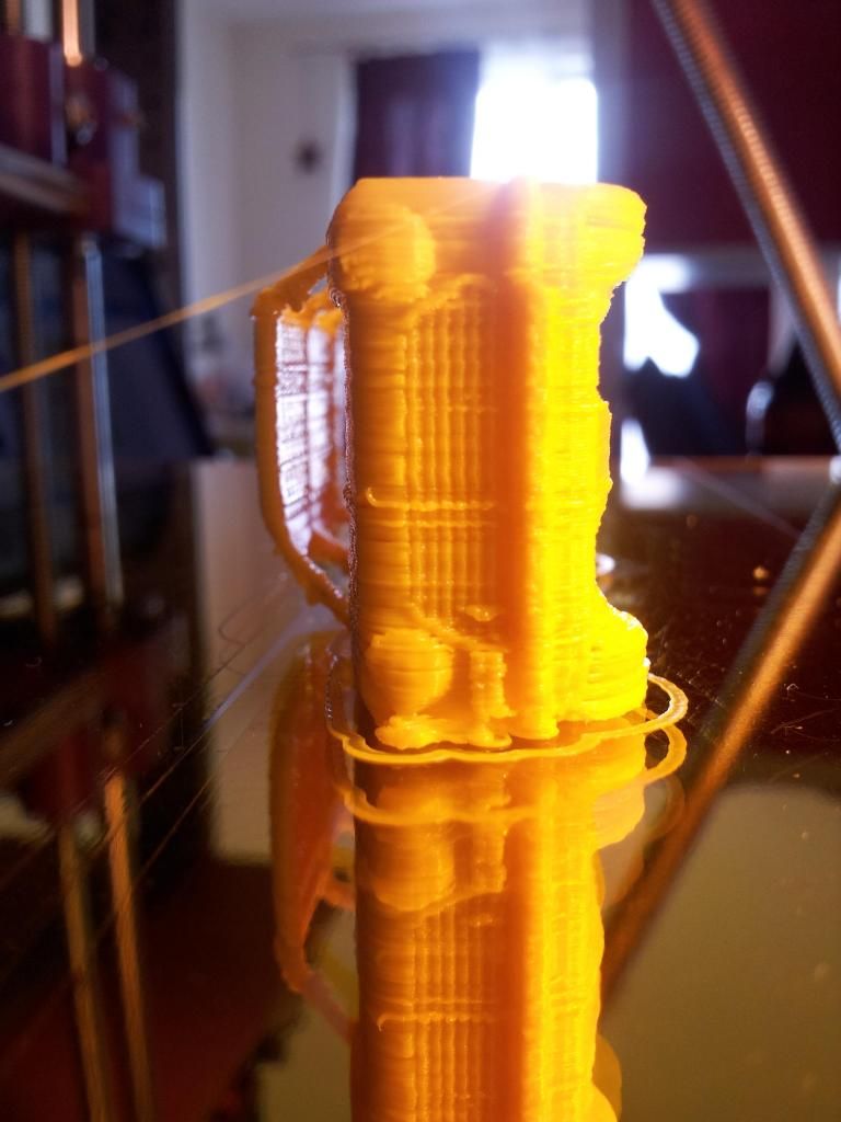

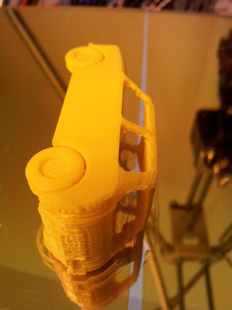

Głowica "pluje" filamentem - widać jak momentami gwałtownie pojawia się dużo większa ilość filamentu. Może paproch w głowicy? Grubość filamentu waha się w granicach 2,9-3,1mm. Dysza 0,3mm (chyba - nie mam jak zmierzyć, ale drut 0,4 mm nie wchodzi, a przy ustawieniu 0,35 linie wypełnienia nie są ze sobą połączone - pojawia się między nimi odstęp). W Cura zalewa, w kisslicerze jest dużo lepiej, pomimo tych samych ustawień (a przynajmniej tak mi się wydaje).
Wydruki są słabe.
Kisslicer:
Cura:

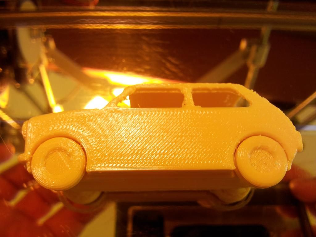

Napiecie na stepstickach ustawione 1,6V (maksymalne 1,85V). Przy dłuższym wydruku są gorące, ale nie parzą (czyli temp. < 60*C). Mimo tego potrafi jeszcze przeskoczyć oś Y (widać na autku).
Chyba zacznę od czyszczenia głowicy i usunięcia sprzężyn z osi z, bo nie mam pomysłu co innegpo z tym zrobić :cry:

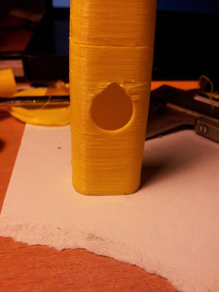

Nie mogę znaleźć na thingiverse jakiegoś rozsądnego modelu z pojedynczą ścianką. Mam sześcian i walec 2cm, ale oba bez dna.
Jest progres. Po kalibracji osi Z i ekstrudera jest prawie idealnie. Ale prędkość wydruku bardzo niska. I podwijają się rogi. Nie wiem, czy to przez brak studzenia, czy cos jeszcze trzeba skalibrować?
