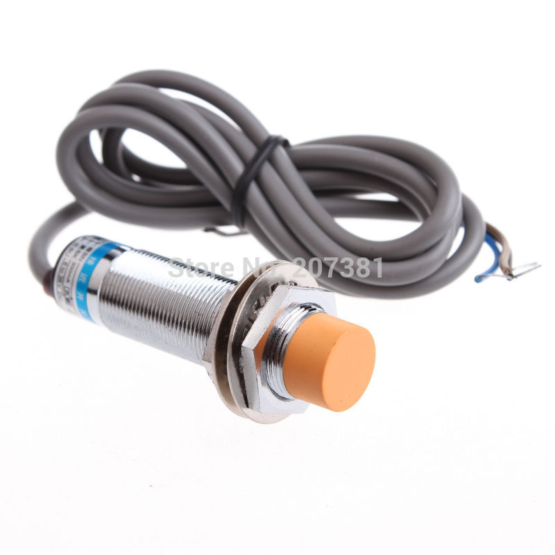

Witam
Jak wiadomo (oficjalnie) zbliżeniowe czujniki indukcyjne... oczekują zbliżania do nich żelaza (iron).
Jak raczej wiadomo - nikt normalny w drukarce 3D żelaznego stołu spiżowego nie stosuje ;)
Wiadomo, popularne czujniki "od chińczyka" podróbki Omrona są przeważnie w użytku, tego typu:
Sprawdziłem osobiście - przy szybie 3mm czujniki które mają podane 4mm (dla żelaza) nie wyczuwają aluminium wcale. Po (dla testu czujnika) zastąpieniu 3mm szkła - 1.5mm laminatu/tworzywa - łapią elegancko...
Pytanie moje: który z czujników (o jakiej podawanej dla żelaza "odległości łapania") stosujecie, zalecalibyście dla stołu składającego się z szkła (3 lub 4mm), silikonu/pasty i płyty 3mm aluminiowej?
Dostępne są np 8mm LJ18A3-8-Z/BX* a potem 10mm już strasznie krowiaste i drogie..

A może czujnik pojemnościowy? Odpadają wymienione problemy, tylko założyć i działa tak jak powinno :-)

Nie do końca dobra teoria, większość ludzi ma alu na stole a czujniki indukcyjne reagują na alu ;)

Sławek pisze:Nie do końca dobra teoria, większość ludzi ma alu na stole a czujniki indukcyjne reagują na alu ;)
Tyle że dużo słabiej niż na stal. Więc przez 4mm szybę czujnik z zakresem 5mm nie złapie stolika z ALU.

Przez 3mm łapie bez problemu ;)

Zoltan pisze:A może czujnik pojemnościowy? Odpadają wymienione problemy, tylko założyć i działa tak jak powinno :-)
Ale dochodzą inne...
Typu temperatura, zabrudzenie stołu, wilgotność, pole magnetyczne grzałki....

Pojemnosciowy w podobnej obudowie testuje od 2 miesiecy i dziala idealnie.
Nie czochralem sie nawet w bezposrednie podlaczenie. Puscilem NPN przez przekaznik i dziala petarda.
