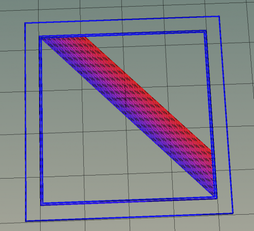

Nagrałem filmik który jest w slowmotion aby pokazać że silnik nie pracuje płynnie tylko tak skokowo co na 100% skutkuje struktura tylko pytanie co powoduje ten efekt? Uszkodzona RUMBA? Drugą sprawa jest błąd w konfiguracji lub w moim podłączeniu. Na filmiku powinno być słychac że silnik terkocze jak traktor.

Przed chwilą zobaczyłem Jeszce jedną ciekawą rzecz której nie było wcześniej drukując z karty. Na podglądzie wydruku kreski sa poszarpane i widoczne są czarne pola czego wcześniej nie widziałem używają c mendela.
