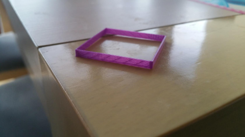

Złożyłem drukarkę w układzie corexy od Sławka i mam problem z regularnymi prążkami. Skończyły mi się pomysły na znalezieni problemu.

Zamieniałem stepstiki ze sobą, przyśpieszałem i zwalniałem wydruk , regulowałem prąd na stepstiku. Nie mam już pomysłu co może być nie tak. Mam wrażenie że nierównomiernie podaje filament.

jaka elektronika, głowica i jaki ekstruder?

Elektronika to RUMBA (czerwona z alledrogo), głowica to nowa Lama3d z dysza 0.4 , extruder bezpośredni na radełku mk7 z projektu drukarki sławka z silnikiem od blackfroga.

Jak masz Lamę to ponieś temp. o +20 st. C od oczekiwanej, nie wiem dlaczego tak jest, ale tak jest, zresztą sam syntetyczny zaleca wysokie temp. druku na tej głowicy ;)

a to nie jest czasami infill taki szczątkowy? daj na 0% i wydrukuj

Mi się takie coś pojawiało na źle skalibrowanym filamencie. Oraz kiedyś jak testowałem jak najniższe warstwy przy 0,01 drukarka nie dawała rady ładnie drukować i takie coś właśnie powstawało.

Dla szajskiego absu to owszem, ale pozostałe filamenty drukuję w standardowych temperaturach. Jaki to ma mieć wpływ na prążki pod dziwnym kątem 45st?
A wydrukuje kolega kostkę obróconą o 45st i pokaże.

silniki napędowe są nowe?
