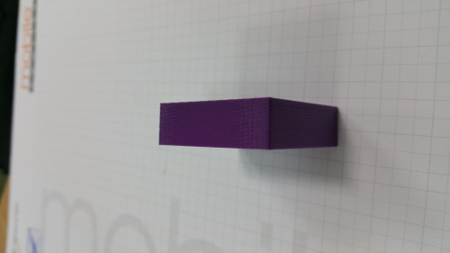

Kostka obrócona o 45 stopni . Temperatura podniesiona o 15C czyli 205C , infil sprawdzałem dwa razy i jest na 0%.

Taką kostkę kolega drukował?Bo wygląda zupełnie tak samo jak poprzednia, a wg mnie wzór na wydruku powinien się zmienić chociaż minimalnie.

Temat chyba rozwiązany. Winny był za mały prąd na silniku extrudera. Przyjrzałem się że co któryś krok radeło na chwilę się zatrzymywało. Napięcie ustawiłem sugerowane czyli 0.6V co było za mało bo przy 0.8V czyli 1A na silnik prążki znikły. Jest jeszcze taka mała struktura ale to może uda się poprawić w trakcie.
